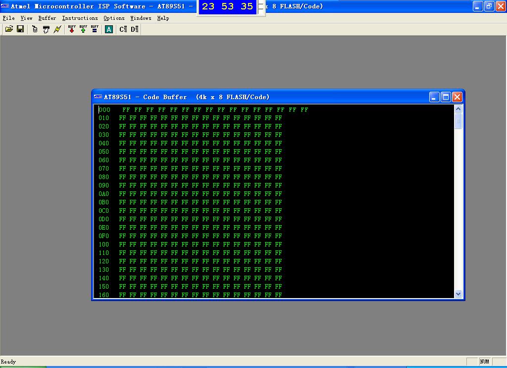

烧了很多次,ATEML ISP也显示烧写成功了.
可是每次重新连接后都显示这样,是不是根本没烧进去?
头一次做单片机的东西就失败了.
(117字)
