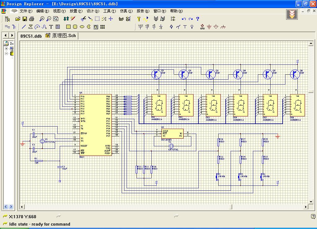

这个是原理图
估计可能三极管的部分有问题,数码管怎么也不亮,我用万用表测了一下IO端口,没变化.
头一次做单片机的东西就失败了.

2006-04-04 22:59
这个是原理图

2006-04-05 09:21
根本不会有足够的电流流过数码管,你让它咋亮?
aho
[428]
2006-04-05 02:55
为什么?
(25字)
2006-04-05 04:03
你看数码管的电流通路:从那里开始,到那里入地。
(24字)
aho
[611]
2006-04-05 08:04
原来如此
[364]
2006-04-05 13:28
靠,原来我贴错图了.另一个版本是IO接在三极管B上面
