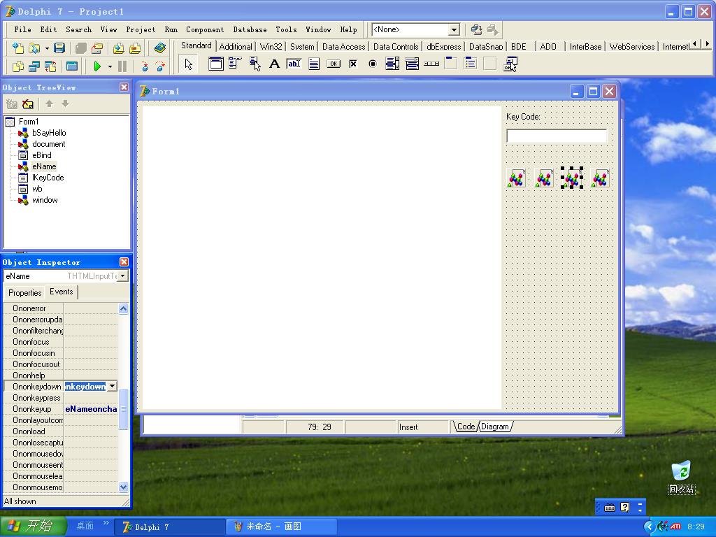

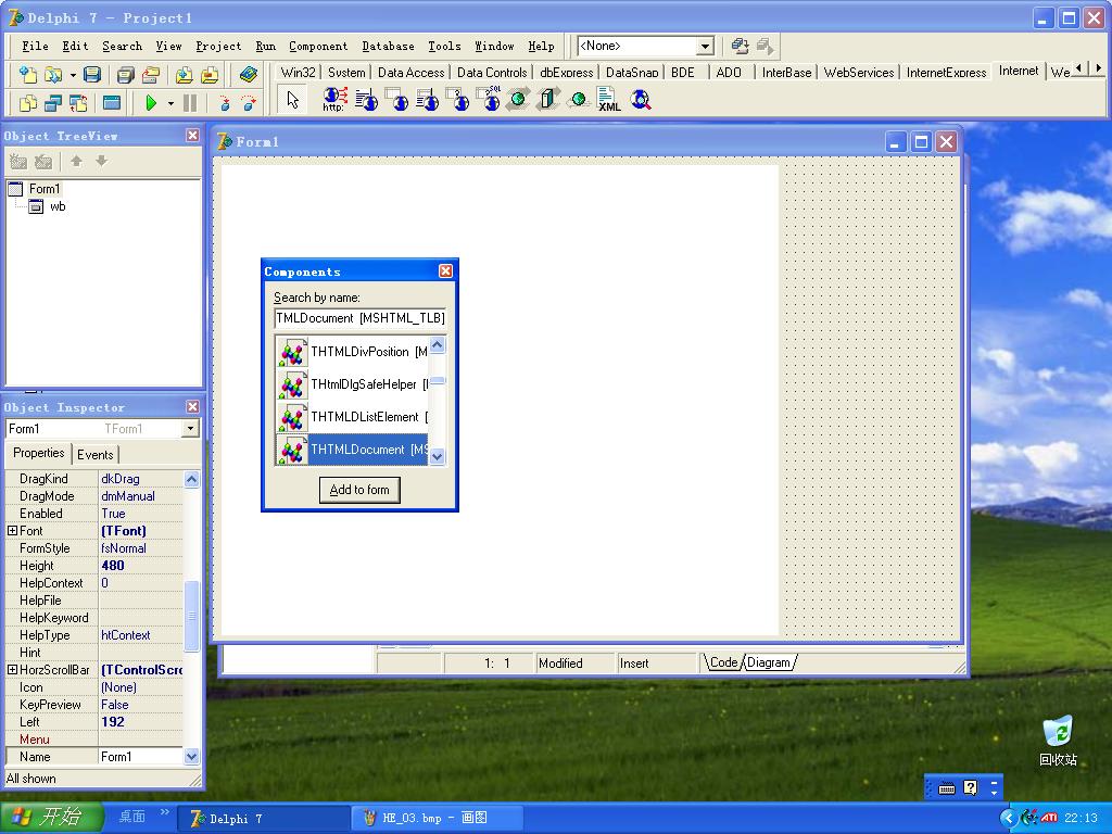

好吧,那我就图解说明怎么干的
[668]
2005-12-01 13:59
首先导入MSHTML
(280字)
[936]
2005-12-01 14:00
设计界面
(186字)
[739]
2005-12-01 14:02
编写代码,就那么十几行,运行,收工
(186字)

想 JoJo 同学直径!我靠,我是在 Component 里安装 ActiveX ,只出来一个 Scriptlet 控件,搞了半天是去 Import Library。
