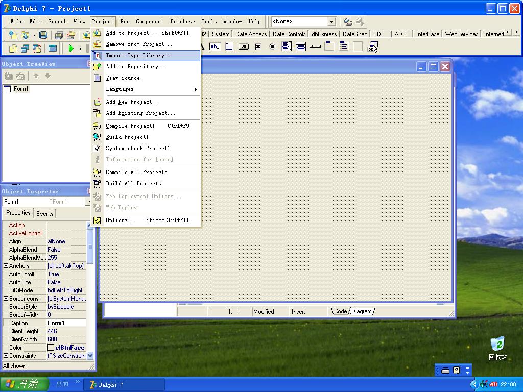

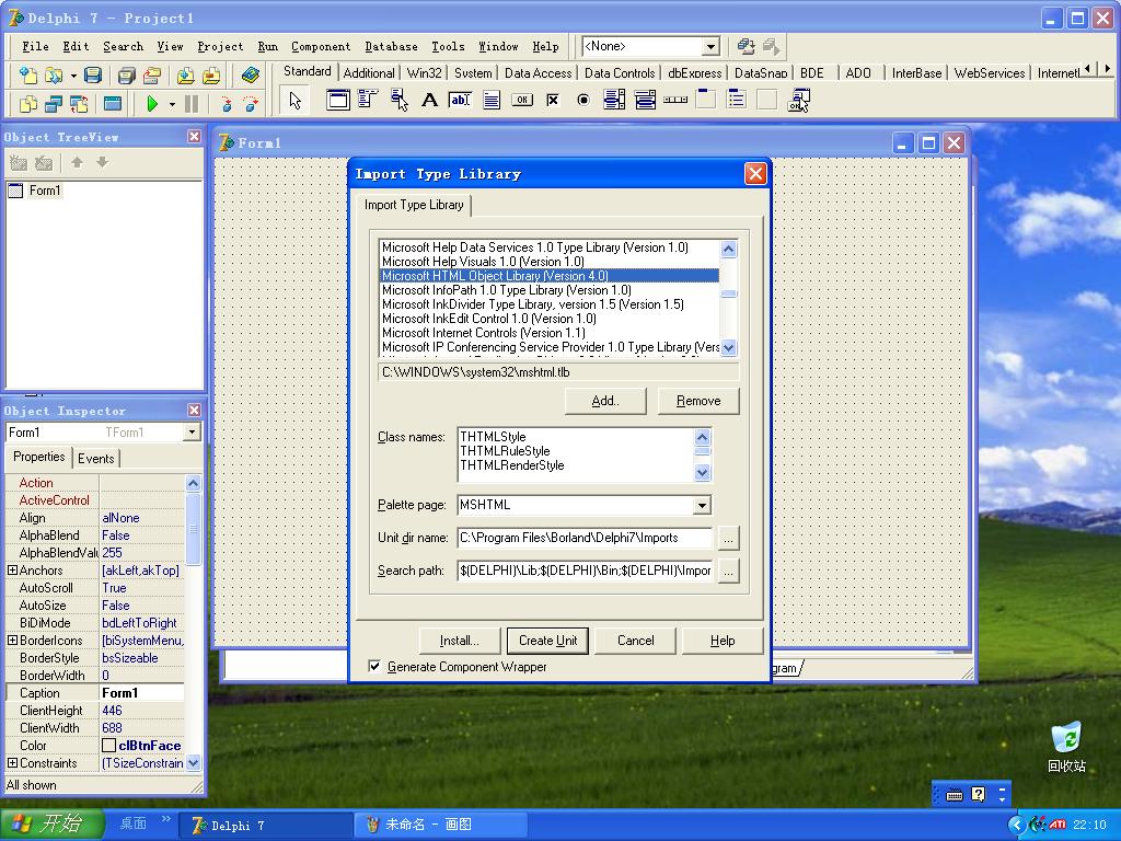

2005-12-01 13:59
首先导入MSHTML
(280字)

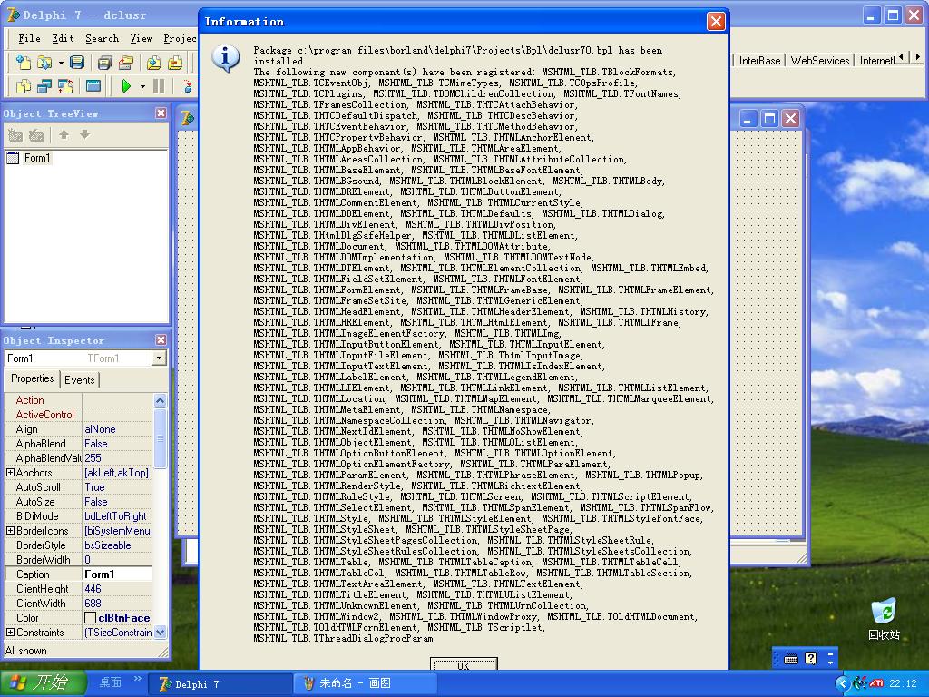

[929]
2005-12-01 14:00
设计界面
(186字)

用CBuilder导那个TLB好痛苦
[626]
2005-12-01 14:19
DELPHI也一样,MSHTML_TLB.pas有近35万行12M大小,最后的运行包也有4.2M。导入过程需要好几分钟,别以为死机了就行。
