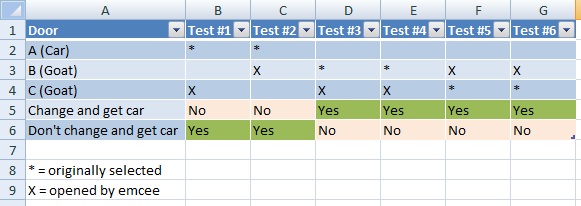

笨办法,在纸上列一下组合就知道换门得到车的概率比不换高一倍

2010-08-02 23:41
[728]
2010-08-03 00:05
有问题,你的Test3和Test4为什么一样的
[616]
2010-08-03 00:27
主持人没得选择
[579]
