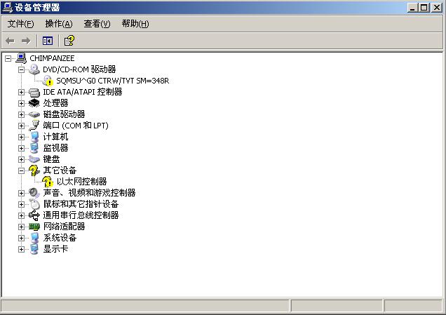

召唤达人给予解决办法,附图一张
我的光驱,SM-348B,安装完虚拟光驱 deamon tools以后就找不着了,卸载虚拟光驱后,居然识别是348R,黄色感叹号,怎么也恢复不了,咋办?

召唤达人给予解决办法,附图一张
2008-03-21 18:53
新发现,BIOS居然找不到光驱,看来要从BIOS入手了。
[574]
2008-03-21 19:26
为什么找不到?没想过光驱坏了?不是老主板吧?改跳线,Master,Slave,CS都试一下。

当然是全AUTO,抓不出。
[380]
2008-03-22 08:55
915主板,跳线,主从都试了。光驱坏没坏还没考虑,应该去测试一下哈,换个机器试一下。

最大问题是WINDOWS XP可以找到这个光驱,而且识别正确了,但BIOS不认,所以启动不了这个设备

BIOS里根本没有CD-ROM……

终于找到问题了。。主板坏了。
[492]
2008-03-23 18:22
我也不修了,反正就这个口坏了,了不起买个串口的光驱。这个留给老爸了。
