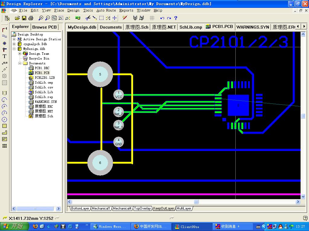

上个图给你看一下.
问题就出在这里,我现在考虑弄几个焊盘放在两者之间,用飞线焊.

2007-03-07 13:10
不会用自动布线啊
[352]
2007-03-07 13:13
单面板,自动布成功几率低啊.
2007-03-07 13:25
上个图给你看一下.
(126字)
2007-03-07 13:31
你这个局部,包括那条没有拉的飞线,用单面布通完全没有问题呀。

2007-03-07 17:08
现在已经搞定了,过会儿上个图让大牛们指教一下.
2007-03-07 17:09
你动点脑子行不行啊?
2007-03-07 17:10
已然动过了,我撇了几个焊盘,搞飞线
[352]
2007-03-07 17:33
核心矛盾是CP2102的引脚太小,而线径又相对过粗.加上我手工制作,过细的线径制作起来比较困难,so 来个土办法.
