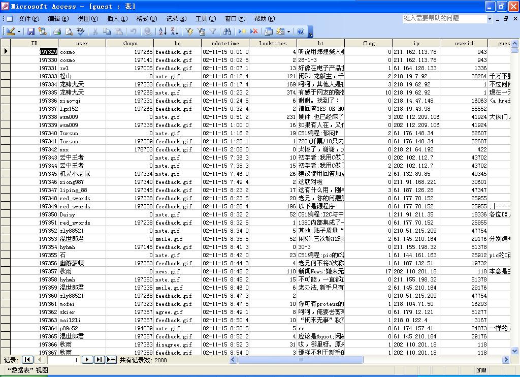

我截个图给大家看吧.
[533]

2006-03-22 23:27
不用看了,是单向链表。

2006-03-22 23:31
人家这是N叉树。
2006-03-22 23:36
图
(186字)
2006-03-22 23:36
专门有个字段记录父ID的.???
sea026
2006-03-22 23:39
shuyu! 这不就得了,建立索引就可以了

2006-03-22 23:49
参考宝马的意见吧,如果主题贴(根节点)有字段标明,那应该能快不少
[940]
2006-03-22 23:42
它那个 ShuYu 字段为 0 的是根贴。把根贴找出来,然后搜索子贴就行了嘛。
2006-03-22 23:47
嗯.记下了
