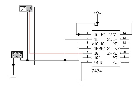

哪位大牛指教一下,哪里错了
哪位大牛指教一下,哪里错了

不知你要得到什么结果?

参看真值表,就知你那里错了,好好学习一下吧.

我是希望用7474来分频,脉冲周期变为原来的2倍,可输出结果一直是一个高电平
2005-06-28 19:06
我靠,概念都错了。你是想分频,还是想倍频?
2005-06-28 19:17
是分频啊,周期变为原来的2倍,频率变为1/2啊
[353]

我看过真值表才联的,可是结果和真值表不一样,不知道是不是软件的问题

2分频没有你怎么设计的。你这就不是哪里错了的问题了,而是哪里是对的。整个一塌糊涂,像是个MM画的。说!是不是你的新马子!
(194字)

原来我联错了,又让大家耻笑了。
[296]
2005-06-28 20:12
我用信号发生器输入clk
[298]
2005-06-28 20:13
原来-Q 接D 我以为D 接脉冲就可以了。
[319]

4分频成功了。
